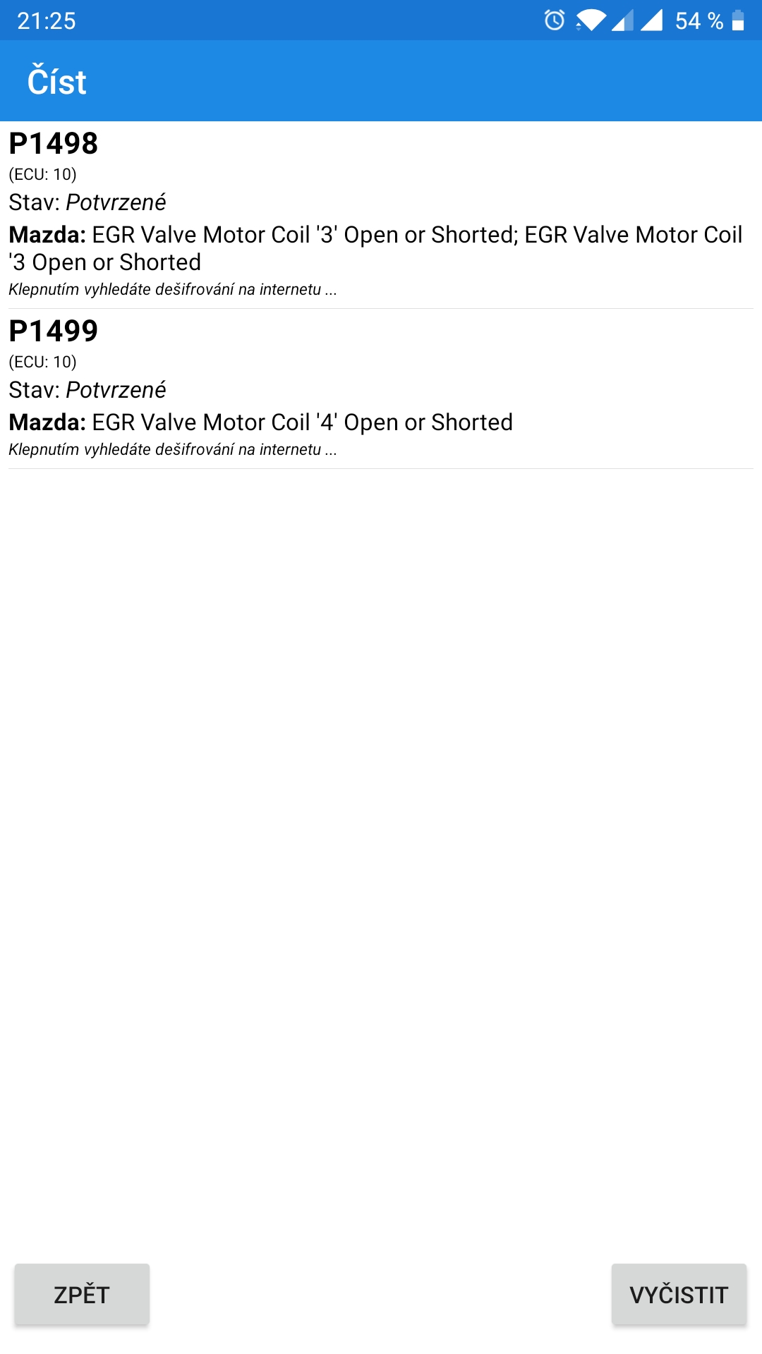

Ahoj, rozsvítila se mi před pár dny kontrolka motoru u NBFL 1.6l rv. 2002. Dnes jsem se dostal k diagnostice a ta říká P1498 a P1499 (viz obrázek). Jak to vyřešit? Po vymazání chyb a novém nastartování se chyba vrací. Díky

Egr vyčistit, rozhýbat a následně zaslepit.

Příspěvekod j.e.n.i.k.82 » 31 říj 2019, 08:07
Tohle vypadá na elektrickou závadu.. Každopádně mám v plánu udělat vše, co píšeš.. Jen s tím rozhýbáním si nevím rady a také, zda zatuhnutí způsobilo tenhle problém. Je ale pravda, že jsem s autem letos moc nejezdil..

Příspěvekod j.e.n.i.k.82 » 01 lis 2019, 06:48
EGR jsem sundal, nebyl nijak zásadně znečištěný. Samotný ventil chodí lehce a to, co ho ovládá z elektronické části, se také pohybuje. Chyba se po nastartování objevuje dál.
Problém je tedy v elektronické části, která je nerozebíratelná.
Kdyby měl někdo funkční EGR z 1.6 (Praha a okolí), tak bych ho zkusil namontovat, abych vyloučil problém na kabeláži..

Příspěvekod JohnyS » 01 lis 2019, 15:30
egr ventil pro 1.6 i 1.8 je stejný, také jsem měl obdobný problém, ale u NB jsem na něj přišel až na emisích :D
