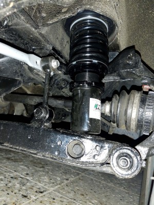

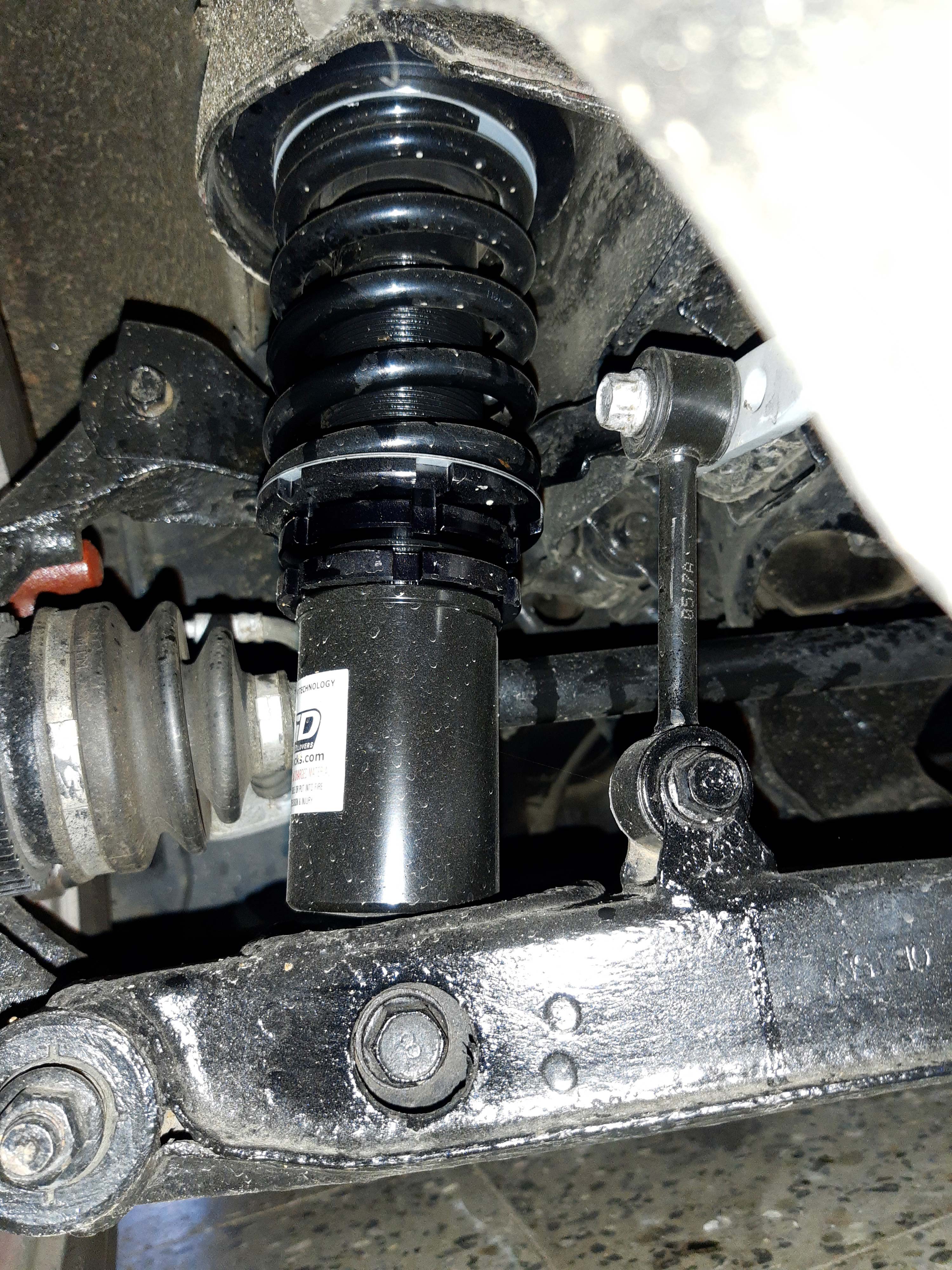

Čus, setkal se někdo s tím, že mu na autě nesedí výška na jednotlivých stranách?
Na úvod zmiňuji, že auto nebylo bouraný (s výjimkou nějakýho malýho ťukance a samozřejmě pouze s nejvyšší pravděpodobností protože je 31 let starý), není zrezlý, geometrie se dá udělat normálně bez problémů.
Když jsem před x lety auto koupil, tak mělo původní podvozek se sníženýma pružinama, kde bylo vidět, že pravé přední kolo a levé zadní má lehce větší prostor v podbězích, tudíž že na těchto místech sedí auto výš. V průběhu let jsem vystřídal 3 stavitelné podvozky, přičemž vždy, abych měl auto ve stejné výšce, tak musím pravé zadní a levé přední vyšroubovat výš než zbylá dvě (nutno podotknout, že neměřím jen od náboje k blatníku, ale ověřeno i na spodku auta).
Porovnání zadní nápravy:
Pravá zadní
Levá zadní

Že auto z fabriky vyjíždí 100% rovný si iluze nedelám, ale tohle je fakt extrém. Myslím si, že to někdy skočilo do pole...

to opravdu vypada, ze trvzeni, ze auto nebylo bourane je liche... Meril jsi tloustku laku, mel to na mereni na stolici, abys mohl garantovat, ze bourane nebylo? Protoze tohle je jedine logicke vysvetleni, krome toho, ze by se ti tlumic vyrval z horniho ulozeni, coz bys ale poznal okamzite na chovani auta :)

Bohužel mě také jiné vysvětlení nenapadá. Jinak lak je původní, na autě je lakován pouze přední nárazník. Pod ním je na pravý straně srovnaný ťukanec, který ale nešel ani do motoráku, ani do nosných částí - pouze nejtenčí první plech na rohu pod plastem nárazníku.
Nicméně co to podle vás znamená? Odstrojit auto na holou karoserii a tu nechat zkontrolovat a popřípadě srovnat na stolici?

Už jsem to viděl několikrát, také na ,,netknutých,, autech. Přisoudil bych to klidně k únavě karoserie, případně nějakému příkopovému výletu, kde se karoserie vykřížila....

m8rinek píše:Už jsem to viděl několikrát, také na ,,netknutých,, autech. Přisoudil bych to klidně k únavě karoserie, případně nějakému příkopovému výletu, kde se karoserie vykřížila....
A řešil jsi to někdy? Musím odstrojit a nechat rovnat na stolici, nebo existuje ještě nějaký postup?
