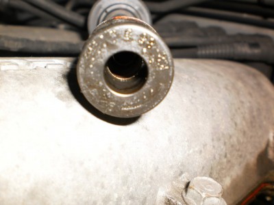

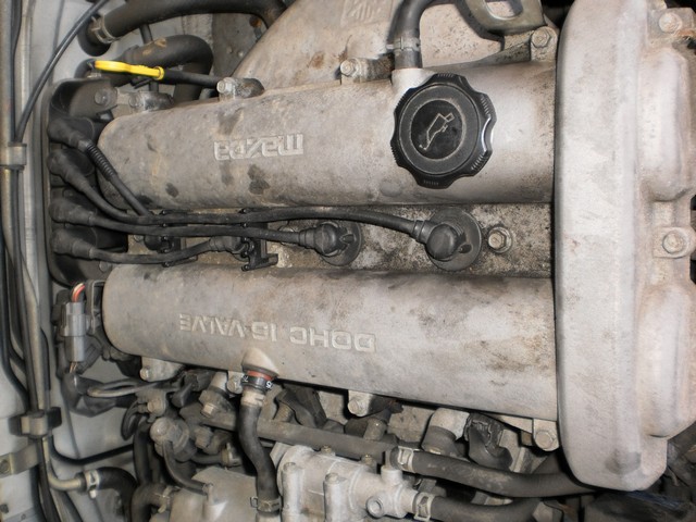

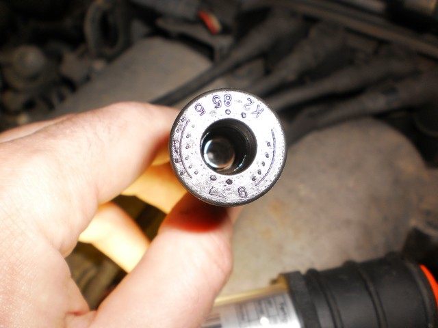

občas mi při razantmější akceleraci proškubává motor, demontoval jsem tedy fajfky k svíčkám.

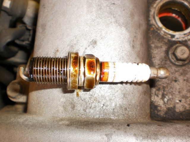

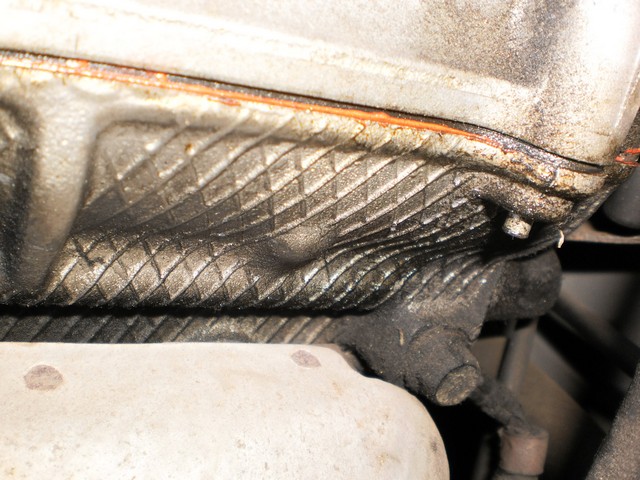

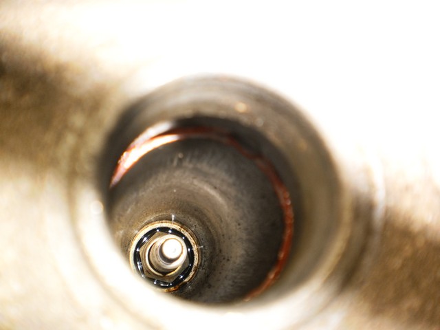

Kolem svíčky na 4.válci je olej. Mám se s tím nějak vzrušovat. Zřejmě se to tam dostalo jak předchozí majitel dělal těsnění pod víkem.
Nebo si to jinak nedokáži vysvětlit.
Teď nevím, mám preventivně koupit kabely a nové svíce? Co myslíte?
To škubání je stále častější, člověk na to pořád víc myslí za jízdy. Při plynulé jízdě OK. Starty taky OK.

Tak změna, jsem Vás špatně informoval. Není to voda, ale olej. Viz. úprava textu v 1.tématu.
viewtopic.php?f=4&t=748&p=16832&sid=82307d1c2b09696d7ef95d3a65c95f81#p16657
Je možný, aby olej zničil kabel k 4.válci?
To škubání je nepříjemné.

Příspěvekod dopr » 07 dub 2011, 20:15
podle me mas velmi pravdepodobne jeble tesneni pod vikem ventilu a tudy se ti dostava olej zvrchu ke svickam. Kup novy tesneni, namaz okolo silikon a mas po problemu (alespon s tou olejovou fajkou).
