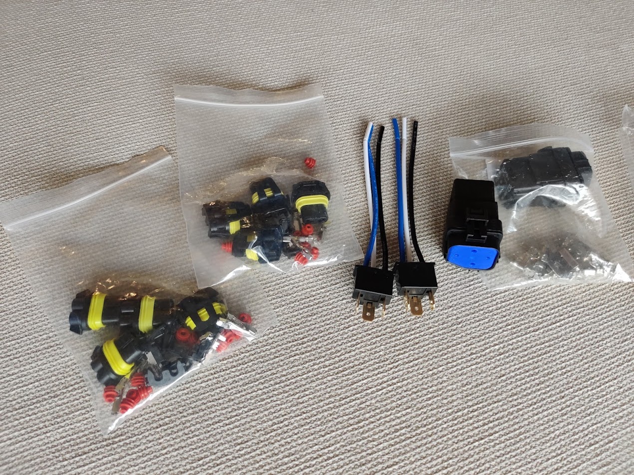

Ahoj, kedysi som svoju NB faceliftoval na NBfl. Znamenalo to prerobit kabelaz na svetlomety - presne ako pises - NB ma jednu kombinovanu ziarovku H4 s dvoma vlaknami - dialkove a stretavacie medzi ktorimi prepinas. NBfl ma dve ziarovky - zvlast pre stratavacie a zvlast pre dialkove. Tak, jak si to zapojil ti to fungovat nebude lebo vychadzas zo zleho predpokladu ze do H4 ti ide jeden spolocny minus a dva krat plus. Je to presne naopak!!! Ma jeden spolocny PLUS a dva MINUSY.
Mozes to urobit dvoma sposobmi:
Jednoduchy sposob
Plusovy kabel proste rozdelis na dva a zapijis kazdu ziarovku s jednym plusovym a jednym minusovym. Jednoduche ale nemusis prejst technickou, pretoze technik si vsimne, ze ked prepinas na dialkove tak ti stretavacie zhasinaju. Totizto - ak mas zvlast ziarovku pre stretavacie a dialkove tak pri zapnuti dialkovych ti stretavacie musia ostat svietit.
Spravny sposob
Je to krkolomne ale da sa to zapojit tak aby ti stretavacie ostali svietit aj pri zapnuti dialkovych. Treba si uvedomit ako to vlasntne funguje pri prepinani stretavacieho a dialkoveho vlakna v H4. Nemozu svietit obe vlakna naraz to by ziarovka nevydrzala. Nemoze sa ale stat aby stretavacie vlakno zhaslo pri prepnuti na dialkove vlakno - ktore by ale nefungovalo, napr. ak by bolo vypalene alebo nejaky iny problem v kabelazi... Obvod pre stretavacie vlakno sa otvori (vypne) iba ak na sa dialkovom vlane deteguje spravny odber amperov... Prave tato vlstnost sa da vyuzit. Finta je cele to presmerovat cez relatka. Relatko ma velmi maly odber a teda auto si bude mysliet ze dialkove nesvieti a stretavaci obvod nevypne.
Schema zapojenia s relatkami je tu:
Najlepsi video navod aj s tipmi kde a ako to zapojit tu:
https://www.youtube.com/watch?v=zxJbmIKp2KM
Ja som to oproti navodu este vylepsil, ze som to cele urobil na pravej strane za pravym svetlom, Je tam na to krasny priestor akurat si treba vymajstrovat nejaky drziak na relatka, ale cele to bude krasne schovane a kabelaz celkovo kratsia.
Marko

Ak by si mal zaujem tak mam nejake zbytky - jak som objednaval z aliexpressu tak to boli balenia po viac kusoch nez som potreboval, alebo ked to prislo po pol roku tak som to uz nepotreboval:-) Tie dve relatka su vodotesne. Ak mas zaujem napis SZ s adresou a poslem postou...
Marko
Příspěvky: 30

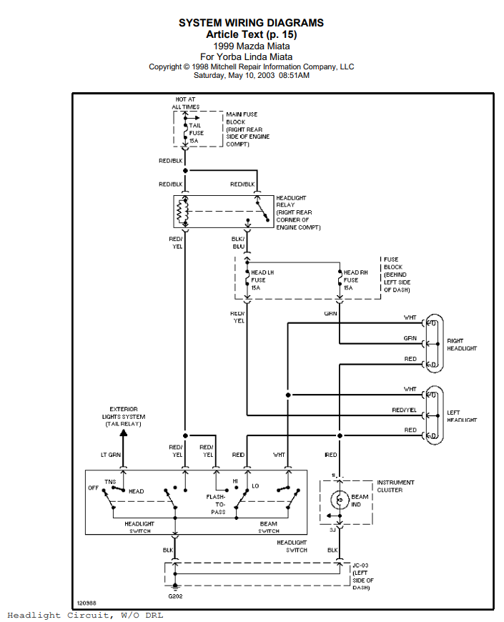

Příspěvekod gramo » 07 pro 2021, 00:55
Každá strana osvětlení má svoji pojistku, + má na každé straně auta jinou barvu, zapínání (kostra pro LOW a HIGH) už je na obou stranách stejné (jde k páčce u volantu). Proto bych to nedělal přímo podle tohoto obrázku, ale k žárovkám navedl stávající pojistkami jištěné + z H4 konektoru a relátky řídil sepnutí žárovek ukostřením.
Relátko pro potkávačky se může zdát zbytečné, ale jestli to dobře chápu, je tam kvůli funkčnosti kontrolky dálkových světel. Ta je totiž napojená na kontakt LOW na patici H4. V originálním zapojení s H4 jde po zapnutí dálkových samozřejmě většina proudu skrze vlákno dálkových světel, ale malá část jde přes vlákno potkávacích světel a kontakt LOW na kontrolku v palubce a ta díky tomu svítí. V upraveném zapojení se tam dostane proud skrze vinutí relátka a díky tomu kontrolka svítí a zároveň díky proudu procházejícímu kontrolkou relátko sepne a rozsvítí k dálkovým i potkávačky.
V příloze je schéma původního zapojení -- přikládám kvůli barvě vodíčů a tomu, jak funguje kontrolka dálkových světel.
