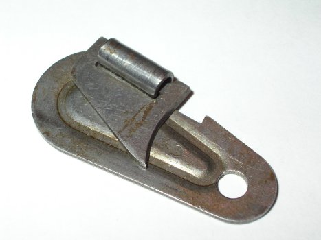

Příspěvekod PavelV » 22 dub 2011, 12:56
Pak už je jen jedno řešení :D
