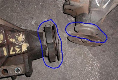

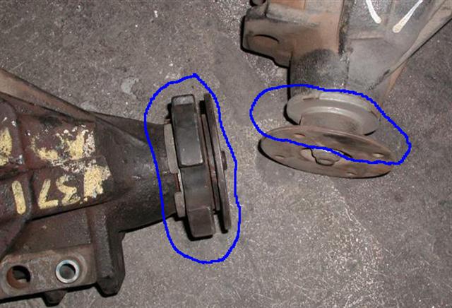

Mám dotaz na NBčkaře - s 1.6 i 1.8 - s LSD nebo bez - máte na autě ten damper na kardanu?
vlevo je damper co by měly mít NA 1.8
Re: Špéra / LSD / Torsen
Příspěvekod radep » 03 čer 2014, 22:02
NB 1.8 s LSD - ano mám
radep
Příspěvky: 779
Bydliště: Frýdek-Místek
Příspěvekod Andre_fux » 03 čer 2014, 23:03
NB 1.6 bez LSD a mám jej tam
Příspěvekod PavelS » 04 čer 2014, 09:45
Tak ok, se potvrdilo, ze NB maj uz dify stejný. ..zvenčí samozřejmě. ..díky!
