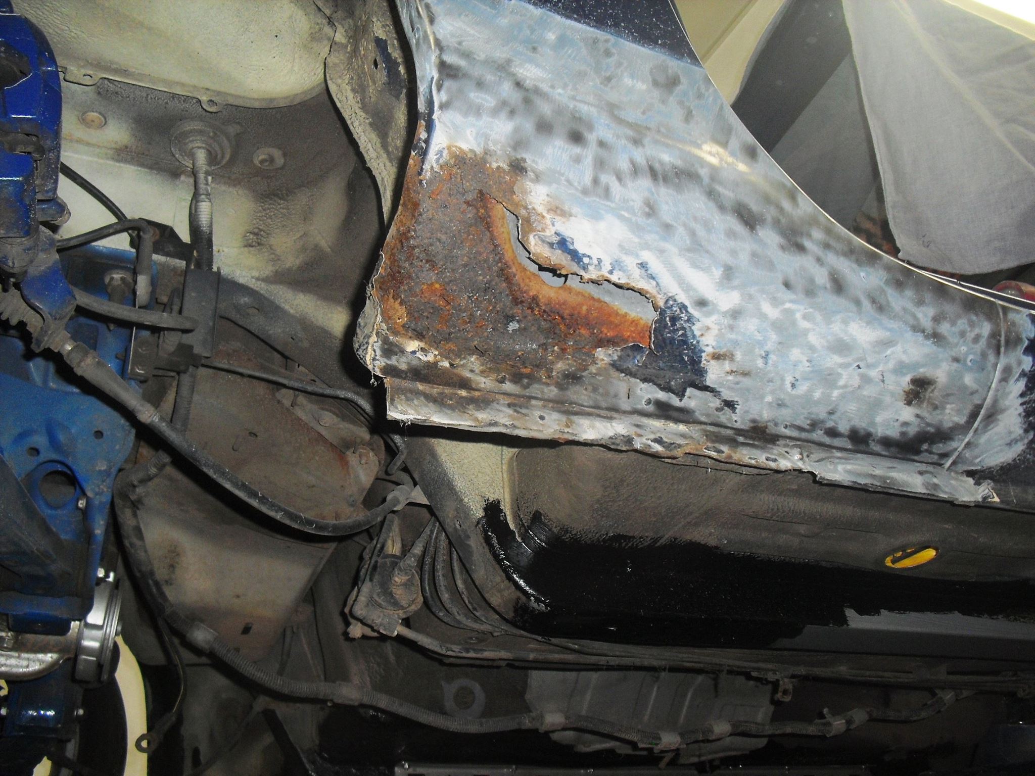

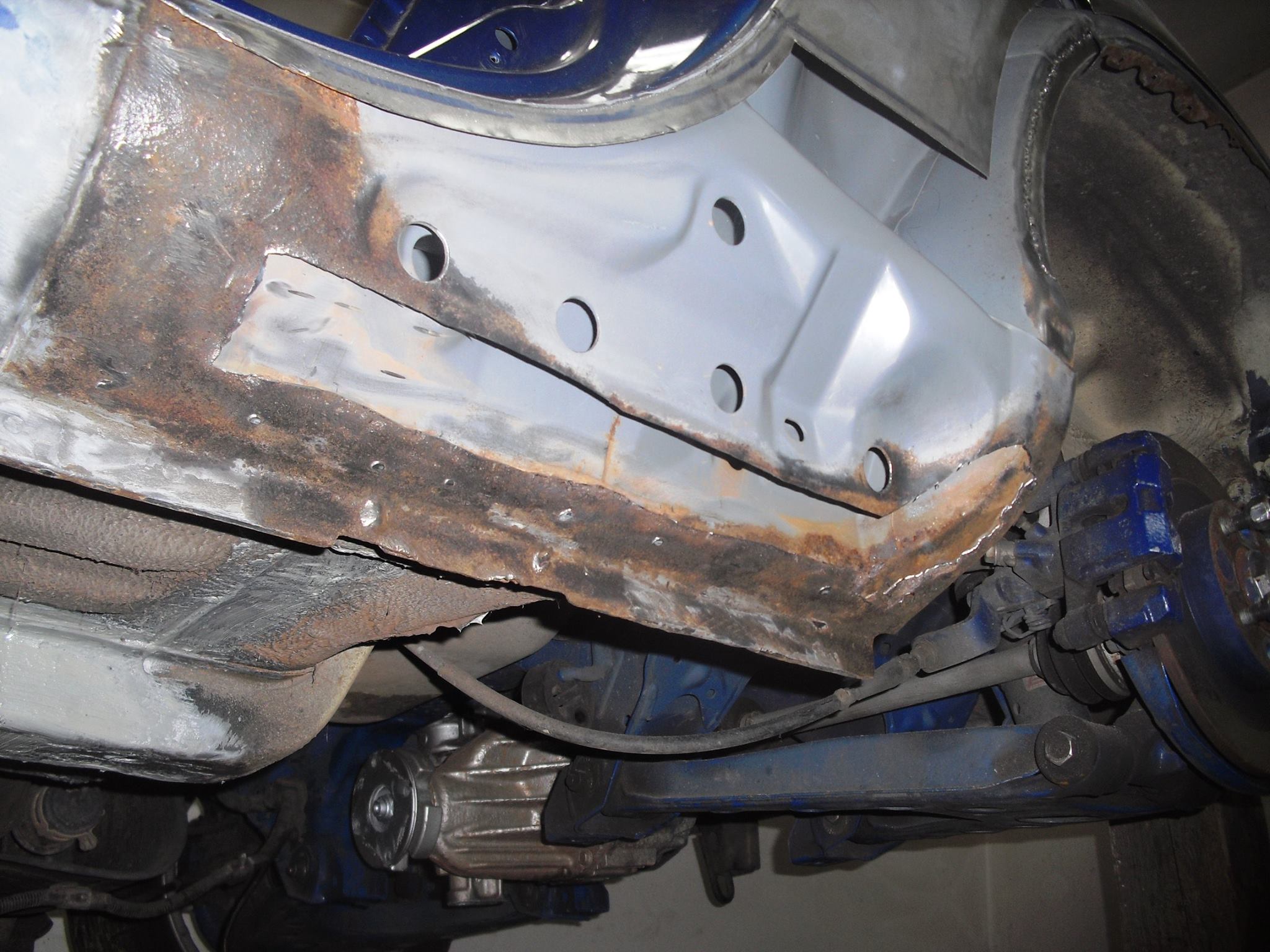

Nešťasné je samotné umístění kanálku a vyústění přes práh = špatně antikorozně ochráněný plech. Přitom v zadním lemu je v přední časti díra, kterou by se dal otok vyvést a voda by šla celou cestu jen hadičkou.. To jak přes ten práh protéká voda způsobuje, že tam miaty tak hnijou a ani nemusí být kanálek ucpaný..

Kanálky čistím drátem se staženou střechou + propláchnutí (nemám hadici, tak tam leju vodu z flašky)
Impregnuji tímto: http://autokosmetika.heureka.cz/sonax-i ... b944d0d313
Vydrží to na 2 impregnace - tj. jaro a podzim (takže celej rok)

Vyustenie cez prah?? Pokial viem tak ta hadicka je priamo od tej spominanej vanicky az uplne dolu a trci zo spodu auta asi 2cm. Kanaliky vyustujuce cez prahy ma skoro kazde auto ak nie uplne kazde. Otvory su 2vpredu a 2 vzadu vzdialene par cm od seba. Obcas je dobre precistit aj tie. Dovod korozie su upchate tieto kanaliky zaroven s biednou antikoroznou ochranou. Trpi na to vacsina mazd, dokonca aj ine japonske auta..

A ako sa dostane voda do tých prahov? Ja som bol v tom že ak sa upchajú odtokové kanály, tak sa voda automaticky dostane do prahov, a ak aj tam sú upchaté vývody, tak to tam pekne žblnká a hnije

ja ti dam tiez otazku na tuto temu Pelko. felicia je dobre znama tym ze jej hniju 5te dvere. ako sa voda dostane tam? (konstrukcny problem je dobre znamy, nie je tam vytvorena drenaz) ;) dostane sa tam takisto ako sa dostanu nanosy bordelu za predne podbehy viewtopic.php?f=19&t=3290 alebo ako ti hniju nosniky v motorovom priestore.. voda je svina.. :)

To mě teda z prahu 2cm nic netrčí, odtěká to přez 2 místa v prahu, kde je jakoby roztáhnutý cca 2mm od sebe. Kdyby vedla hadička až ven, bylo by po problému.

to ale ven vést má, nech si to opravit, máš to blbě ;)
