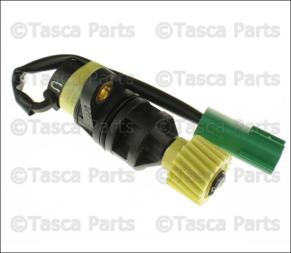

A co si představuješ pod pojmem náhon? Předpokládám že čidlo bude pořád stejně, ale bude se lišit počet zubů na snimacim kolečku ne? Nebo jak je to tam řešené?
Re: Kecajici tachometr se sestikvaltem
Příspěvekod vhml » 30 bře 2017, 07:25
Už jsem našel na fotkách. Žil jsem v tom, že je tam nějaký indukční snímač a kolečko bude na hřídeli. Ale ono je snímací kolečko přímo součástí senzoru. Tudíž tedy jen přehodím.
Příspěvekod Nightmare » 30 bře 2017, 08:59
jarka píše:vhml: aha, už jsem na to přišel. Mám na autě 6kvalt z 10th ae v kombinaci s převodem 4,1, ale mám menší gumy 185/55R14 a to mi skoro odstraní to kecání tachometru a pak mi to ukazuje skoro správně. Zrovna včera jsem to trochu protáhnul a na 6ku v 7tis mi tacho ukazovalo necelých 220 a dle převodů má být rychlost 214, tak mě to tvoje trochu zmátlo. Tož už mlčím :) .
Ahoj, já jsem ti tam montoval ten šestikvalt a přehodil jsem tam náhon tachometru s odpovídajícím počtem zubů, takže proto to ukazuje správně. Pokud by se tam nechal ten ze šestikvaltu, tak to opravdu přeměřuje citelně.
