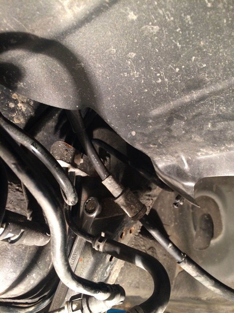

Dokonca aj to co Pavel poslal nie je celkom OK.. Ma to vyzerat nejak takto:
Zial kepsiu kvalitu nemam.. Je to na fotke uplne vpravo..
A andrej je dost mozne ze NA to mali riesene inak.. Treba to pohladat..

Pri tom cisteni opatrne, je totiz mozne pri silnom mechanickom cisteni odpojit hadicu odtoku, cca niekde 1/3 vzdialenosti smerom odspodu. Da sa nasadit naspat ale je to otras sa s tym babrat.

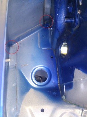

Tak mi to nedalo a dneska jsem ten odtok zkoumal a zjistil jsem následovné. Pod plastovou "miskou" která ústí do gumové hadičky jsou v rozích dvě díry (označené na fotce), které už nejsou svedené do hadičky, ale právě do prahu, kde to pak vytéká rozšířením na spodku. Okap střechy je vyveden do středu té misky, ale umím si představit, že třeba za jízdy v dešti se nějaká voda dostane i okolo a pak to teče těmahle dírama. ;)
NA 1,6i 1995
http://www.icabrio.cz
Otatoy
Příspěvky: 290
Bydliště: Praha 9
Re: Vyčištění odtoků od střechy
Příspěvekod dopr » 31 bře 2015, 09:33
no ty vole, to je teda technologicke reseni. To se pak neni cemu divit :evil:
Příspěvekod mojžo » 31 bře 2015, 09:33
Hoplá. Záhada rozlúštená. Dobrá práca ;)
mojžo
Příspěvky: 919
Bydliště: Košice, SK
Příspěvekod LordJames » 31 bře 2015, 09:47
Od toho tam pak jsou ty dirky v prahu...ale vetsina klempiruto pri vyvareni prahu ani netusi a zadny dirky nenecha...a pak to asi dopada jak u dopra.
