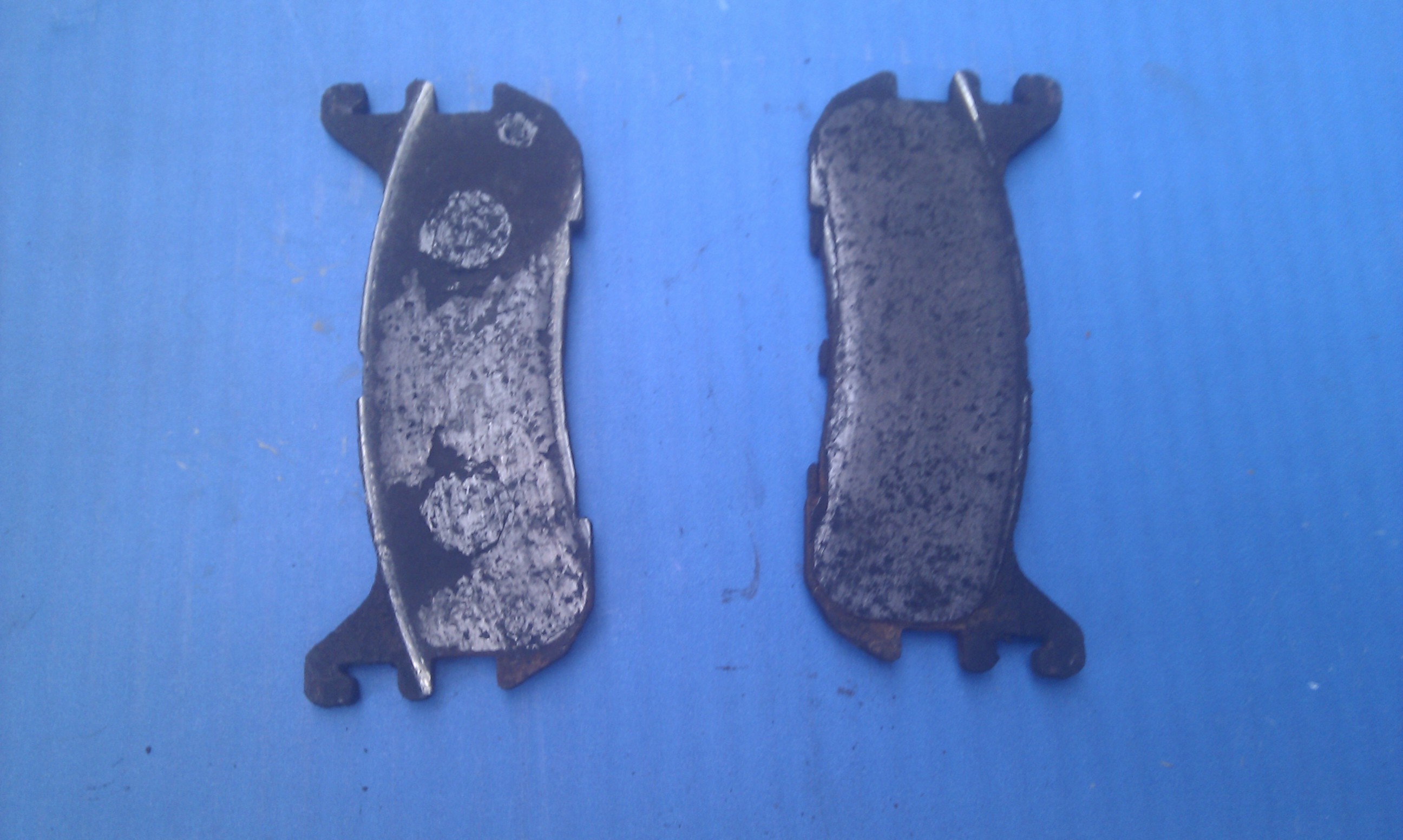

Tak jsem dal na rady kamaráda a konečně jsem hodil na zadek nový destičky a kotouče.
Nutno podotknout, že měl pravu... :D Takhle by to na Alpy na příští týden už nebylo nic moc... :D :D :D

šlo to pak udělat, jak jsem říkal?
Re: Brzdy -jaké destičky,jaké kotouče-zkušenosti
Příspěvekod Martin F. » 28 čer 2012, 07:53
No vidis, dik za radu...:-)
