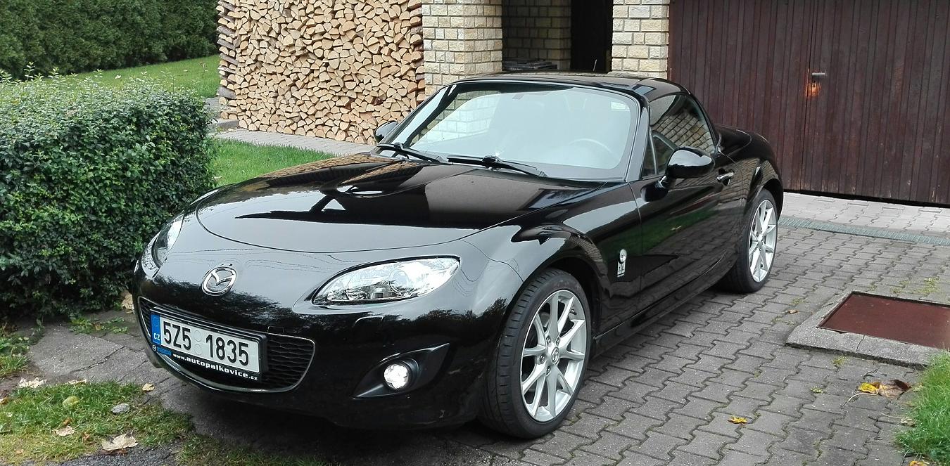

Trochu bych oživil toto téma. Rozhodl jsem se, že si namontuju denní svícení, hlavně abych šetřil xenony. Chtěl bych to legálně a aby to vypadalo pěkně, takže místo mlhovek. Jaký ale rozměr? 90mm nebo 70mm? Změřil jsem na autě ten stříbrný kroužek kolem mlhovek a ten má vnitřní průměr 70mm. Hospodský tady psal, že má Helly 90mm. Jak to tam máš? Zůstal ti tam ten stříbrný kroužek?
Vybírám mezi těmito:
Osram LEDriving FOG - http://www.osram.cz/osram_cz/novinky-a-znalosti/automobilovy-special/designove-svetelne-zdroje-pro-automobilovy-prumysl--svym-stylovym-vzhledem-pritahuji-pozornost/osvetleni-pro-automobily---stylove-a-modni/mlhova-svetla-urcena-pro-dodatecnou-montaz-i-prechod-na-led-technologii/ledriving-fog---led-mlhova-svetla/index.jsp
Drahý, ale asi kvalitní, navíc zachovají mlhovky. Mají průměr 90mm, tak nevím, jak budou pasovat.
Hella 90mm LED DRL - http://www.myhellalights.com/index.php/products/daytime-running-lights/90mm-led-drl/
Ty budou taky dobrý, navíc tvar je dost podobný originálním mlhovkám. Je to ale zase průměr 90mm.
Obyčejný 4x LED 70mm, např. https://www.alza.cz/hobby/compass-svetla-sviceni-4-high-power-led-d4473839.htm?catid=18857839

Teď jsem koukal na fotku ve vlákně hospodského a ten stříbrný kroužek je pryč. To se mi moc nelíbí, tak asi půjdu do 70mm LED.
