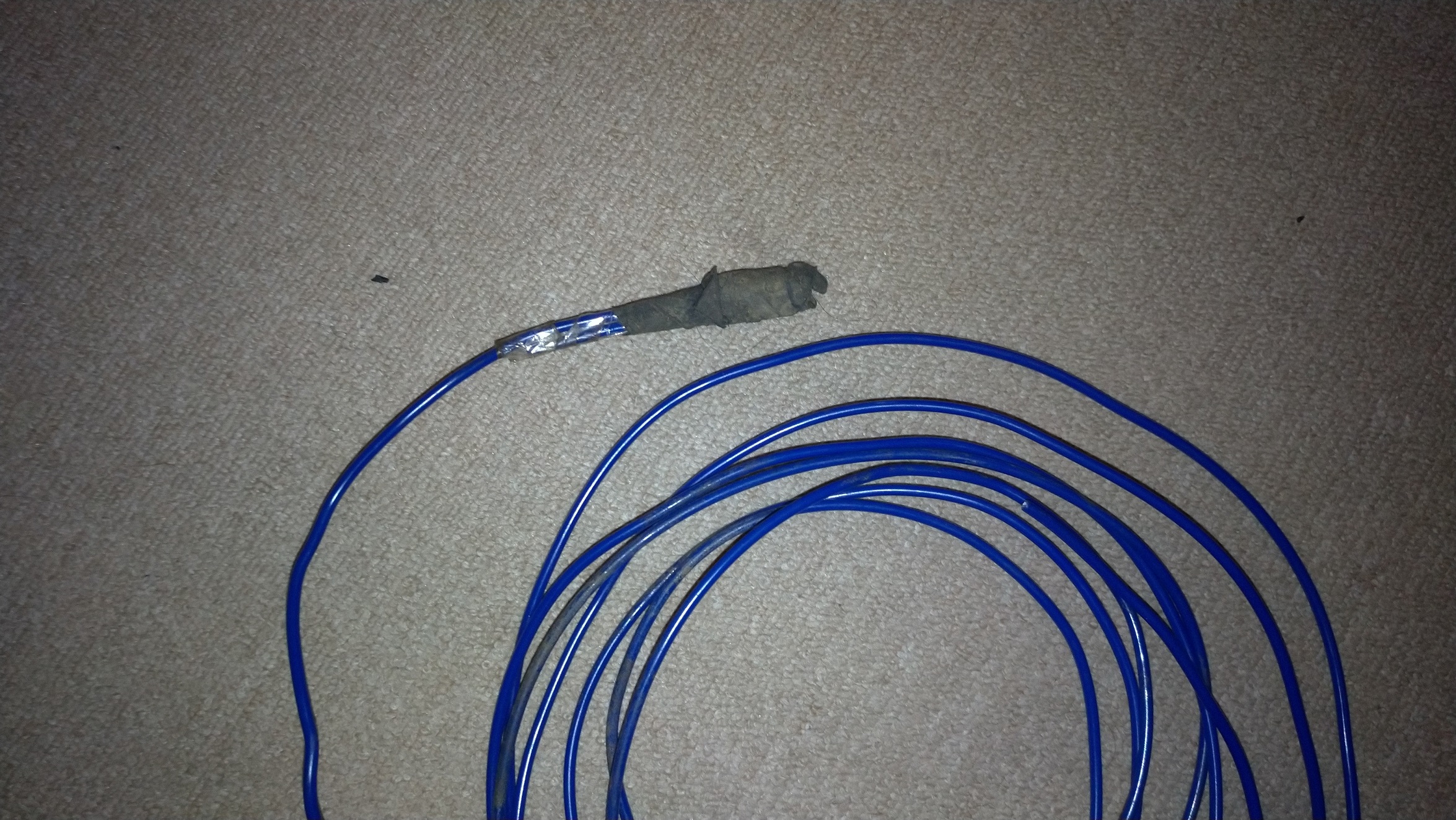

Našel jsem na půdě kus drátu, obmotal jsem jeden konec kobercovou lepenkou, aby to bylo hezky měkký a hotovo. :)

Nepoužívej, prosím tě, žádný drát, potřebuješ tu "štětku", jak už tu zaznělo. Já mám tuto za necelých 60 korun a je fakt ideální - varianta 90 cm

To je v podstatě taky drát, ale se štětinkama na konci, ideální to ale asi bude.
