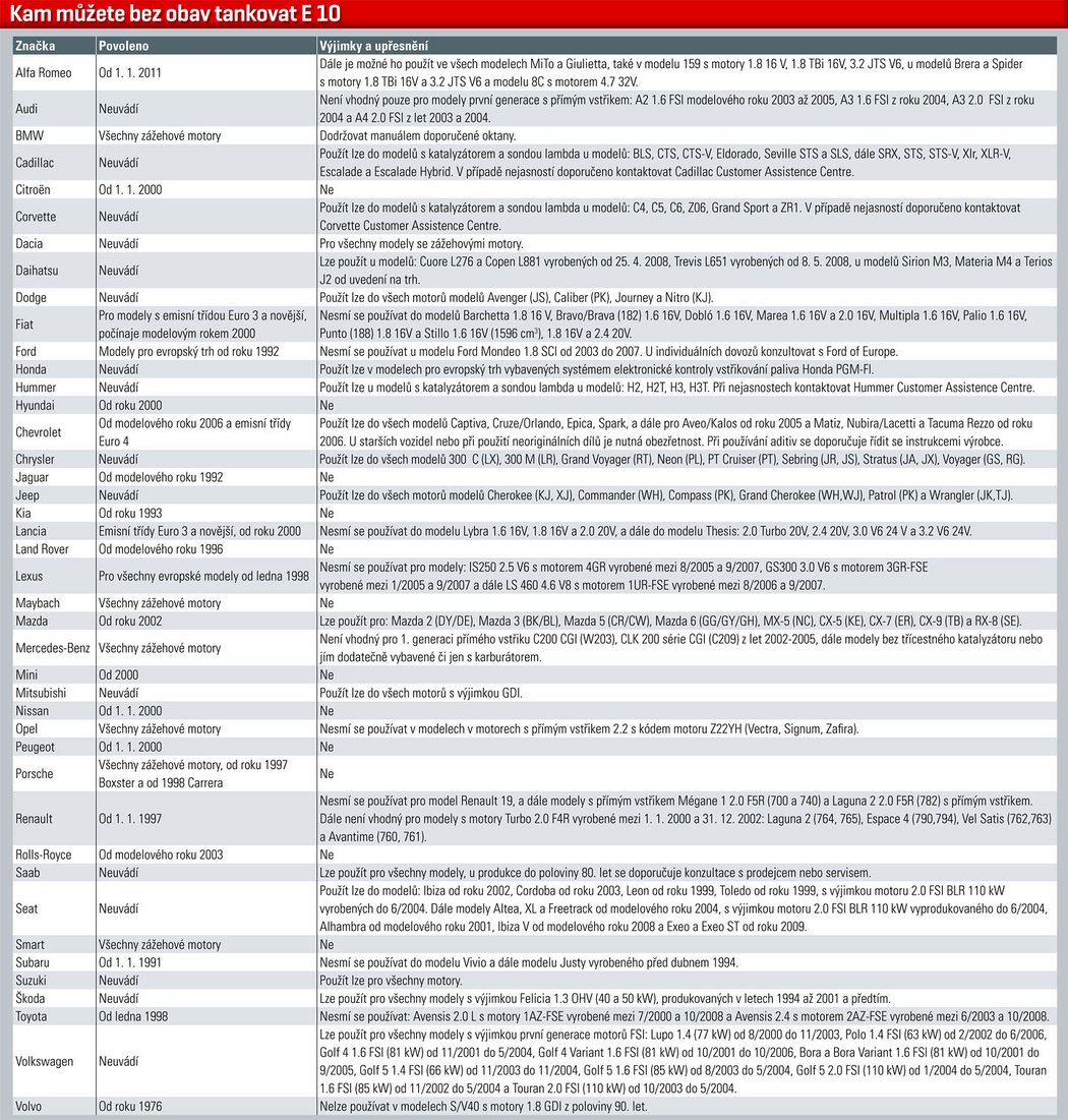

Pro informaci, benzin označovaný v Německu E10 je palivo s 10% podílem biosložek. Pro Mazdy MX-5 NA a NB není doboručené.
Zde je seznam aut pro které není vhodné :
http://www.dat.de/e10liste/e10vertraeglichkeit.pdf

Příspěvekod Džirda » 01 kvě 2021, 18:48
Tak už i v CZ
Seznam níže, použitelný od NC :shock: :o

Ano, díky použití drahého ETBE místo biolihu se dosáhne na označení E10 bez rizik spojených s biolihem.
Btw. bylo by fajn uvést i zdroj té tabulky: https://www.auto.cz/pozor-do-ceska-se-b ... ory-138953
