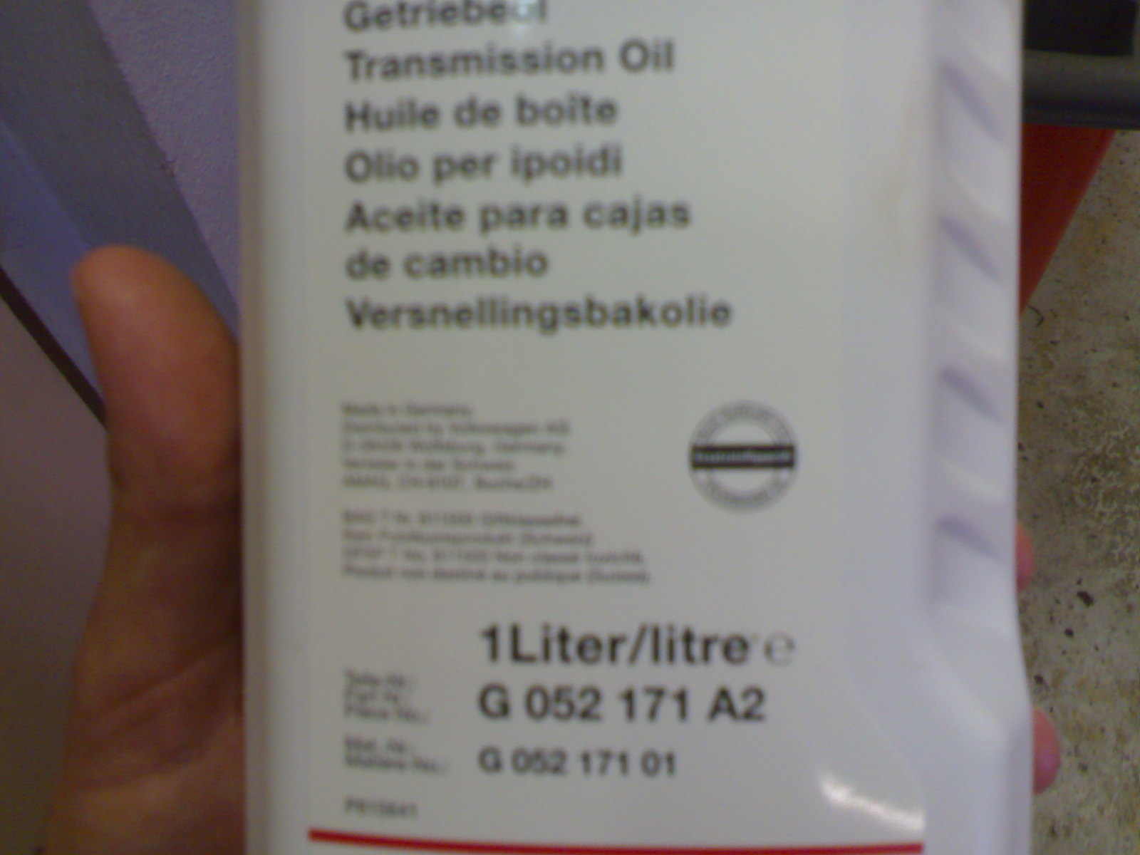

Příspěvekod seatik » 16 dub 2010, 19:55
Ty oleje se delaji pro vw 2 podobne .Jeden pro 5 stupnovou prevodovku,vy chtejte pro 6 stupnovou,je to kvalita jeste o level vice. 1 litr te pro 5 kvalt stoji 800.-, pro 6 stupnovou jeste o trosku vice,ale vyplati se to. Mne zbylo doma uz pouze 0.8 litru,tak Vam s tim nepomuzu,ale v kazdem vw koncernovem servise ji sezenete.
Pokud by nekdo chtel pro 5 ,tak tady je kod pro objednani. Mne sla v zime trochu tuzseji zaradit 2,po tomto olejiku to radilo lepe jak kdyz bylo auto nove :)

Příspěvekod seatik » 16 dub 2010, 21:43
Mno to prave nikdo nevi ..pac oni na tu flasku nic nepisou :(
Ale nekdo prvni to zkusit musi,ne? :lol:

Příspěvekod rimmer132 » 16 dub 2010, 22:31
riderhenry píše:Ja mam stejny problem, po vymene oleje se to naopak zhorsilo. Kdyz se to zahreje, tak je to v pohode, ale v zime je temer nemozne dvojku zaradit, se zkracenym razenim. Pravdepodobne zkusim ten VW olej, tak dystak pak dam vedet ;)
Tak to se mi ulevilo, ze v tom nejsem sam. :lol: Projet se studenym autem takove Nusle je zazitek na roven s T815 :evil:
Co je to za olej, ten VW? Jake to plni normy a teplotni tridy? Musi to byt nejaky normalni olej prelity do flasky VW...
