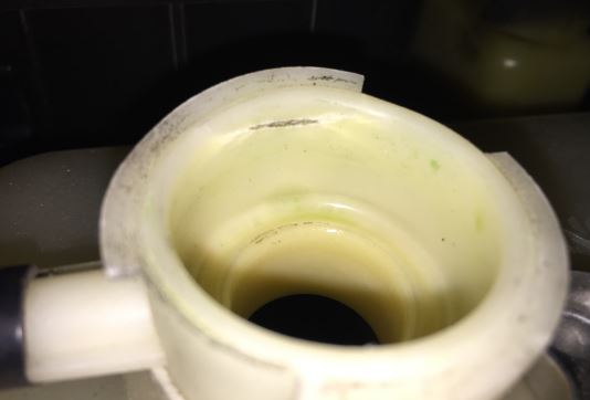

Příspěvekod Pet » 27 zář 2019, 09:47
Jste si jistý, že je to víčkem a ne samotnou nádobkou? To je právě nejčastější závada, že je díra v nádobce pod víčkem viz obrázek půjčený z internetu. Je toho plný internet a já sám jsem si nádobku pro jistotu radši vyměnil za novou. Když jsem ji prosvítil baterkou, bylo to tam opravdu naprasklý :)

Příspěvekod Cores » 29 zář 2019, 18:17
Pro jistotu jsem vyměnil celou nádobku i s víčkem.Investice 80 e mě nezabije a konečně mám klid a jistotu.
Předtím jsem kdykoliv povolil víčko a žádnej tlak se nekonal.
