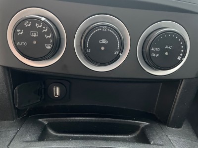

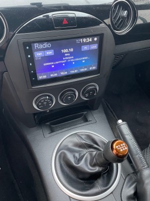

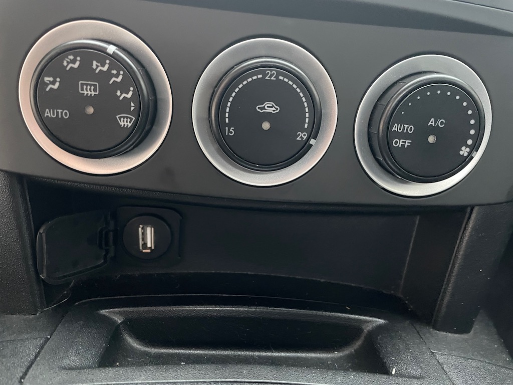

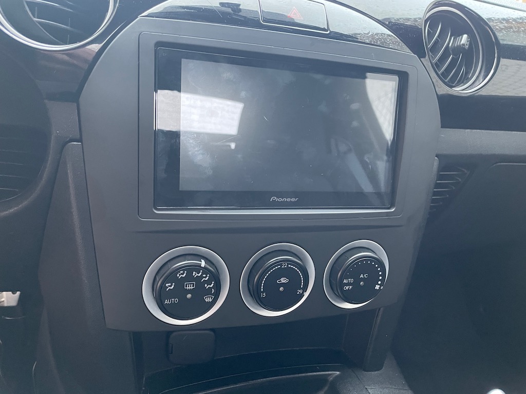

Odcházel jsem s rádiem Pioneer SPH-DA160DAB za necelých 10tis, k tomu redukční rámeček za 2tis, USB konektor místo zapalovače a hlavně adaptér pro ovládání rádia na volantu za 1.300 Kč , který nejen že opravdu funguje a tímpádem nevadí, že je rádio jen dotykové (bez mechanických knoflíků), ale hlavně je jeho součástí kompletní kabeláž, takže instalace probíhá plug`n`play.
Celá montáž zabrala něco přes hodinu , dělal jsem to poprvé a zasekl jsem se jen na demontáži zapalovače (kompletně jsem ho nahradil USB zdířkou, co vede do rádia). Ale i to nakonec povolilo, takže vše zprovozněno. Investice za necelých 13tis, což není málo na auto se kterým za rok ujedu tisícovku kilometrů, ale třeba to díky tomu trochu naroste :)
Závěr #1 : měl jsem to udělat už dávno
Závěr #2 : originální rádio (ne Bose, ale Sanyo) je úplně na h***o, protože Pioneer na stejných reproduktorech hraje výrazně lépe.
Ještě nezbytná fotodokumentace. Kdybyste někdo chtěli poradit, tak rychle, jinak všechno zapomenu :)
